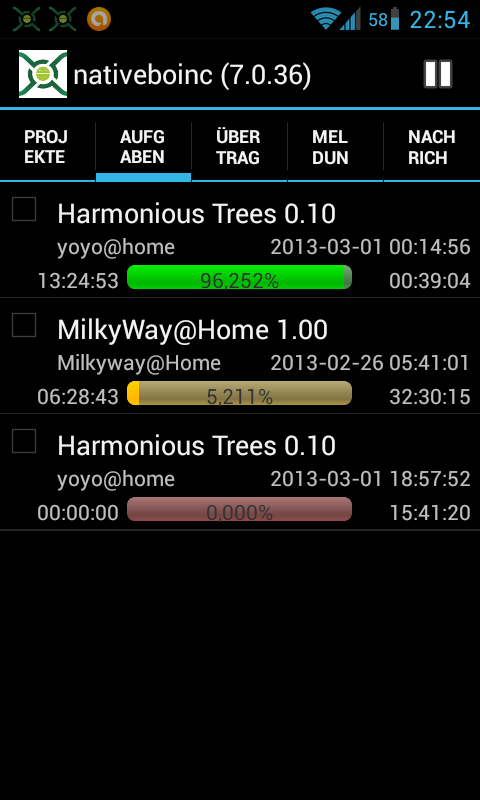

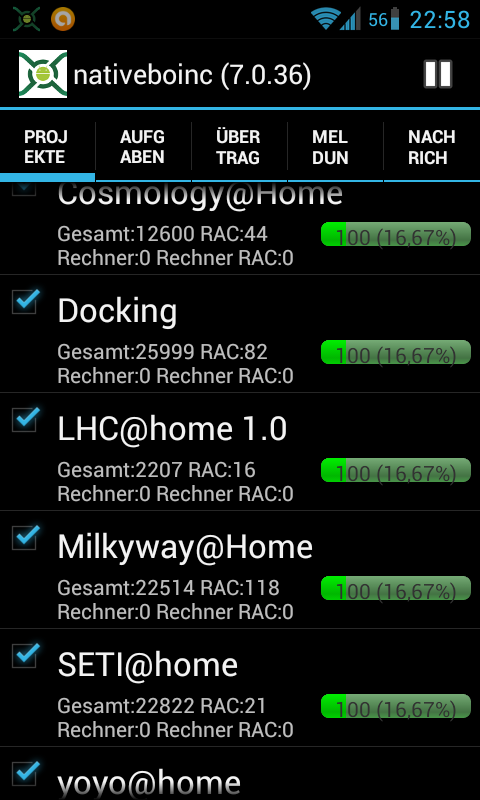

    Hallo Leute
    Ich weiß nicht ob das hier her gehört aber habe für mein Samsung Galaxy mit Android 4.2 was ich nutze mal was gefunden habe es mir mal installiert und nutze nun auch Boinc auf meinem Handy. Ich finde es sehr einfach zu bedienen als das Boincdroid .
    Der Name lautet : NativeBoinc mann kann es sich in Googleplaystore kostenlos runterladen.
    AmdroidPit Test: http://www.androidpit.de/de/android/...nc/NativeBOINC

    Hi,
    habe es auch auf meinem HTC Explorer.
    Im Moment funktionieren POGS, yoyo@home, WUProp@home und OProject ALX
    Feine Sache für alle die auf jedem Taschenrechner schon BOINC haben und ihre Armada erweitern wollen

    Hallo
    also bei mir auf dem Handy habe ich auch viele WUs am laufen davon gehen gerade yoyo@home und Milkyway@home mal schauen ob ich von denn anderen Projekten was bekomme so bald die anderen fertig sind.
    PS: natürlich werde ich nach meiner Testphase hier gerne berichten wie es bei mir gelaufen ist und was so passiert ist, damit andere interessenten schon mal sich ein klein bischen Bild von der App machen können und hinterher immer noch entscheiden ob die das auch machen wollen :-)

    Auf meinem Nexus 10 läuft auch NativeBOINC...
    Yoyo und WU-Prop liefen gut, bei OProject gibt's leider immer nur eine ALX-WU mit 12 Sekunden Laufzeit alle paar Minuten... :-(
    Die weiteren verfügbaren Projekte probier Ich jetzt nach und nach aus...
